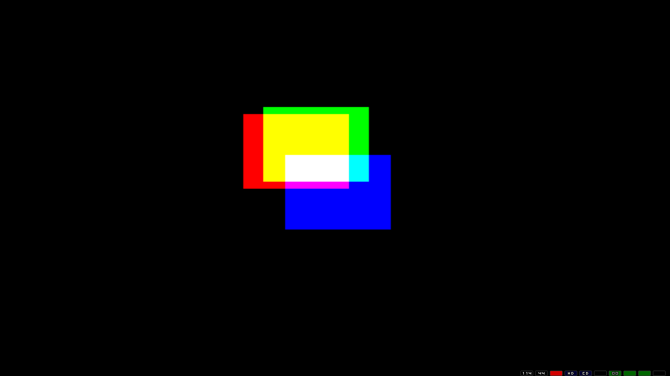

Also, hier ist ein Beispiel:

Use BitMap re0: Boxf 20, 20, 150, 100,1
Use BitMap gn0: Circlef 100,100,50,40,1
BitMapOutput bl0: Locate0,10:Print "THIS IS THE BLUE COMPONENT"
Show0

wenn man normalerweise (wegen Doublebuffer) auf BMap0 bzw. BMap1 malen würde, benutzt man nun stattdessen BMap re0, BMap gn0, BMap bl0 oder eben BMap re1....alles klar?

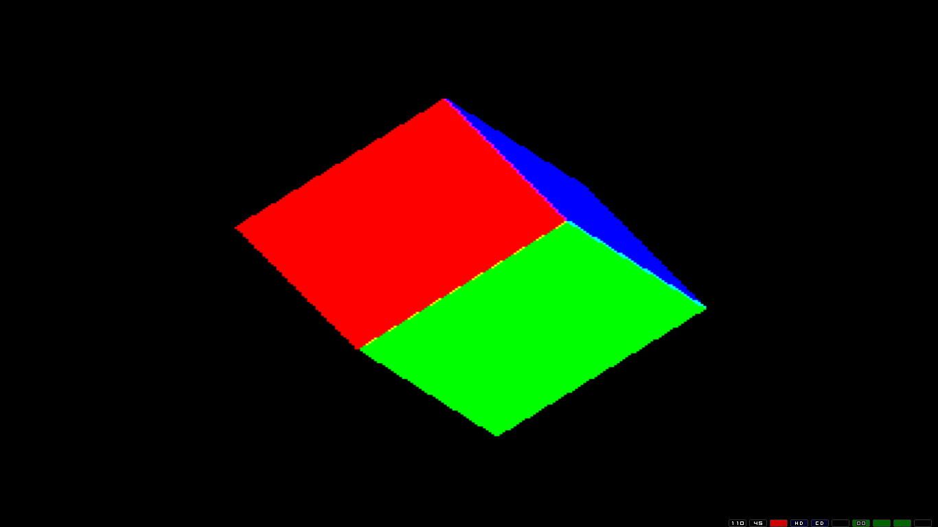

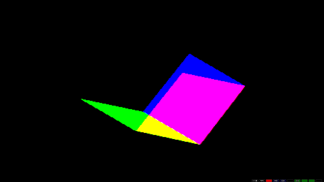

Hier ist schonmal ein Beispiel eines, ehm, Würfels. Ok, der ist nicht echt voll, weil ich das noch nicht raus hatte mit dem Tauschen der faces, aber was solls. RGB geht jedenfalls. :lol:

Wenn man in eine Fake-Bitmap schreibt oder malt, kann man natürlich nur Farbe 1 verwenden, denn es gibt ja nur eine Bitplane!! Ansonsten gibt es un(?)gewollte Effekte...
Darum im obigen Beispiel eben :
Code: Use BitMap re0: Boxf 20, 20, 150, 100,1
für das Rechteck im roten Anteil.
Wir brauchen im beschriebenen Fall, also RGB, immer 8 (7) Farben, da die Kombination der Grundfarben eben 2^3=8 Farben erfordert. Schwarz ist hier Farbe 0.
Wenn man z.B. Stereoskopie machen will, kann man die Farben insgesamt Richtung Grün bzw. Violett verschieben, allerdings braucht man dann eigentlich mehr Bitplanes (AGA), weil man sonst zuviele Kombinationen verliert.
